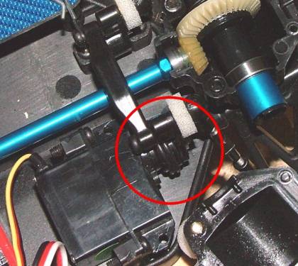

Der Aufbau des Modells beginnt mit der Montage der Lenkung. Da ich auf ein Hitec HS-56HB zurückgriff, kam ein extra Servohorn und Servohalterung zum Einsatz, welches dem Baukasten beiliegt. Hier fiel mir auf dass die Konstruktion nicht gerade glücklich wirkt. Ein etwas längeres Servohorn kombiniert mit einer nicht gekröpften Verbindung zur auf der anderen Chassisseite liegenden Anlenkung wäre meiner Meinung nach für den Lenkausschlag besser gewesen (Bei mir kollidiert eine Schraube mit dem Servogehäuse, der maximale Lenkausschlag ist nach links und rechts sehr unterschiedlich).
Man muss allerdings bedenken dass das von mir eingesetzte Servo nicht dem Standardservo entspricht welches in der RTR Version verbaut ist.
Auffallend ist weiters, dass der Servosaver sehr (zu?) weich ist. Hier kann man sich mit O-Ringen helfen, die einfach über den Saverring gelegt werden. Dann müssen bei der Montage des Servos Beilagscheiben zwischen Chassis und Servohalterung eingebaut werden, sonst streifen die O-Ringe am Chassis.

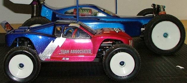

Associated RC18 FT vs. Academy SB-Sport: 1/18 Racing Truck und 1:10 Buggy im Größenvergleich

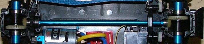

Jetzt werden die fertigen Diffs und der Antriebsstrang eingebaut. Besonderes Augenmerk gilt hier der korrekten Ausdistanzierung der Diffs (normalerweise zwei Scheiben beim kürzeren Outdrive).
Beim Einbau eines Graupner Speed 300 sollte man sich nicht wundern das die Ritzel nicht draufpassen. Einfach ein paar Zellen anhängen und die Welle mit einer Feile etwas abschleifen.
Und nicht darauf vertrauen dass die markierten Löcher auf der Karo passen! Bei mir war das nicht so. Lieber vor dem lackieren kurz checken.

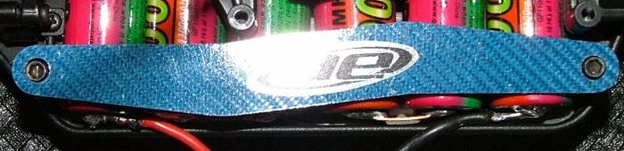

Beim Einbau des Akkus fiel mir auf dass die Akkuhalterung nicht gerade perfekt auf die Schrauben passt wo die Splinten eingesetzt werden. Der Bohrlochabstand ist etwas zu kurz geraten. Warum diese Ungenauigkeit in der dritten (verbesserten) Generation des Modells noch vorhanden sein muss ist mir schleierhaft. Zwar ist dies nicht schlimm, wenn man sich die Qualität anderer Assobausätze ansieht sind solche Sachen doch etwas verwunderlich. Diese Ungenauigkeit wäre leicht auszubügeln, da es sich um einen Teil handelt der aus einer Karbonplatte gefräst wird.
Zwar kann die Akkuhalterung montiert werden, es wird aber das Chassis einer unnötigen (wenn auch kleinen) Spannung unterworfen.
Vielleicht sollte man bei Asso / Thunder Tiger die Fehleranalyse verbessern, solche Sachen dürfen meiner Meinung nach einfach nicht passieren.
